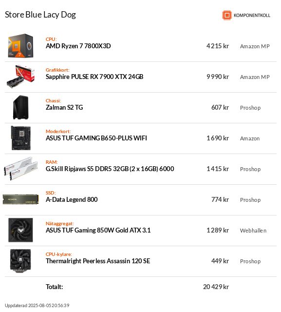

Fick denna av en polare https://komponentkoll.se/bygg/UxiFf
Vad tror ni om detta då?
Fel länk? ..De e typ exakt samma bygge som i din op länk, minus w11 och byggnation
Ojdå, måste blivit fel. Ska se om jag hittar länken han skicka.
