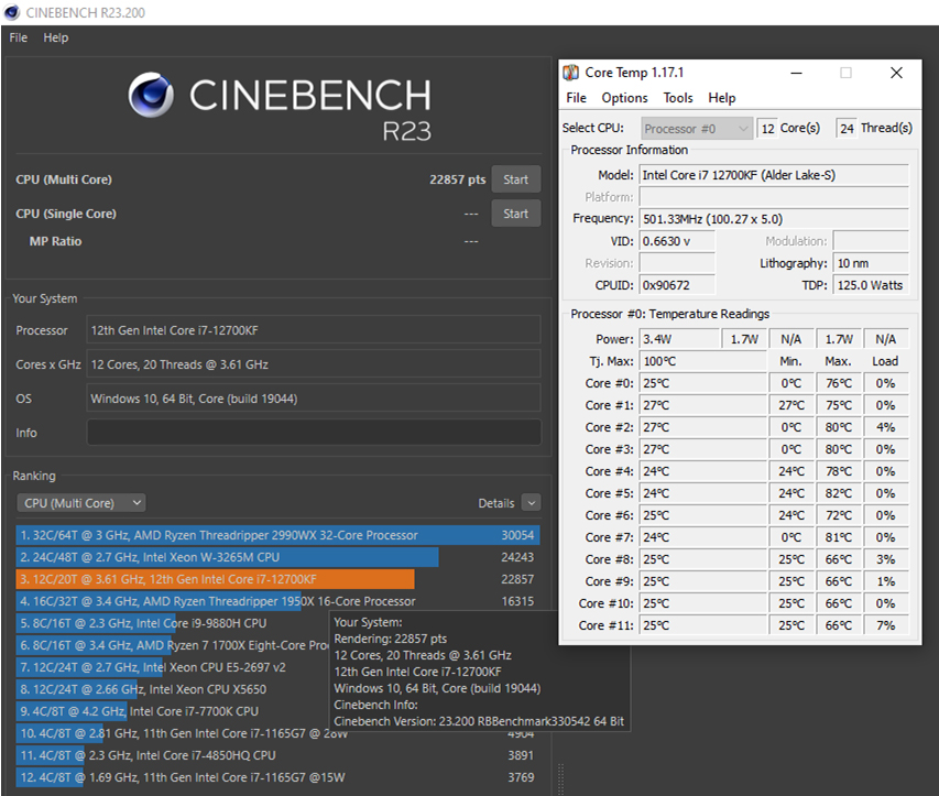

Jag körde Intel Extreme Tuning Utility och där finns det "stress test" med olika alternativ. CPU Stress Test, CPU Stress Test AVX, CPU Stress Test AVX2 och Memory Test.
Jag har sänkt Core Voltage Offset med -0.065 V och satt ny kylpasta vilket verkar stablilisera tempraturen. Dock så skiljer sig temperaturen på dom olika Core men detta kanske är normalt eller så är det kylpastan som inte spridits rätt. Max lägsta 72c Max högsta 81c. Se bifogad bild.
Intel CPU Stress Test - Max 72°C (1 timme)
Cinebench R23 - Max 81°C (22857 pts)
Idle - 25-27°C
Cyberpunk (Ray Tracing Ultra) Max 60°C
MSI MAG Z690 TOMAHAWK WIFI DDR4
Intel i7 12700KF (Core Voltage Offset med -0.065 V)
Noctua nh-d15 chromax.black / Dual Fans
HyperX Fury 3200
EVGA GeForce RTX 3080 10GB FTW3 ULTRA
Fractal Design R6
Här är resultatet av Cinebench-testet
https://i.postimg.cc/Kv7VrVQv/CB23.jpg
Ser helt okej ut! -Till och med bra!
Vissa kärnor går lite varmare än andra, men det är normalt. Har lagt märke till av erfarenhet att när jag använder "kreditkortsmetoden", alltså smetar ut MX4 (min standardpasta) med "kreditkort" jämnt och fint på CPU får jag jämnare kylning på respektive kärna, än om jag kör "ärt-metoden". Rätt övertygad om att "ärt-metoden", dvs. en "ärta mitt på CPU" är legacy från förr, när CPU varken hade heat-spreader eller mer kärnor än en eller kanske två. CPU/kärnan låg givetvis i mitten på den tiden, så "ärtmetoden" var logisk och funkade bra!

Vore det illa så skulle Intel inte skicka med så värdelösa stockkylare som oftare än inte lägger sig precis på gränsen av deras egna rekommenderade värmespecs.
Tester är en sak, spel och applikationer du använder en helt annan.
Om det mest krävande du gör är spela så är det värmen i spel du ska gå efter.
Renderar en del i Vray, just nu på fritiden men har arbetat med "arkitekturvisualisering".
När man spelar är det inga problem alls, men lägre temperaturer är alltid bra. Och jag tycker att 85-90+ låter väldigt högt även om dom är anpassade för det. 100 grader står det på specifikationen, men då känns det ju som att den kan brinna upp när som helst. Och att den ska pumpa ut med så många W är helt onödigt.
Skrivet av Networker:

ASUS ROG STRIX Z790-F Gaming | Intel Core i5-13600K | Corsair Dominator Platinum RGB | ASUS ROG STRIX RTX 3080 OC | Samsung 980 PRO | Corsair H115i Elite Capellix | Corsair AX1600i | Corsair 500D RGB SE | ASUS ROG PG279Q
Genuin fråga, vad använder ni era stresstest som ni kör i tre timmar eller mer för?
..:: trickeh2k ::..
Windows 11 Pro - Ryzen 7 7800X3D - ASUS TUF B650-PLUS - Kingston FURY Beast DDR5 64GB CL36 - MSI MAG A850GL - MSI RTX 4080 VENTUS 3X OC - Acer Predator XB271HU - ASUS VG248QE - QPAD MK-85 (MX-Brown)/Logitech G PRO Wireless - Samsung 960 EVO 250GB, Samsung EVO 860 500GB, SanDisk Ultra II 480GB, Crucial MX500 1TB, Kingston KC3000 2TB - Steelseries Arctic 5 - Cooler Master Masterbox TD500 Mesh V2
Skrivet av trickeh2k:
Jag kör det för att se stabilitet och så man kan få koll på värmen. Sen kan man mäta sig mot andra och se så att den presterar ok.
