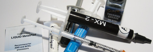

Man skulle kunna tro att det räcker med en ordentlig kylare på processorn för att allt ska fungera som det ska, men tyvärr är verkligheten något krångligare än så. Det uppstår nämligen mikroskopiska glapp mellan processor och kylfläns som försämrar värmeöverföringen avsevärt, och för att fylla igen luftfickorna används kylpasta eller andra värmeledande material som ett sätt att förbättra värmeöverföringen mellan de två komponenterna.
I stort sett alla solida eller flytande ämnen leder värme bättre än vad luft gör, och detta har tillverkarna tagit vara på. Dagens moderna kylpastor innehåller allt ifrån de lite billigare metallerna zink och aluminium till exklusiva ämnen som silver, gallium och diamanter. Men hur stor inverkan har materialvalet på den verkliga prestandan, och ger de små dyrbara tuberna verkligen valuta för pengarna? Följ med när vi testar åtta olika värmeledande material i nära 900 timmar och tar reda på sanningen bakom tillverkarnas löften.
