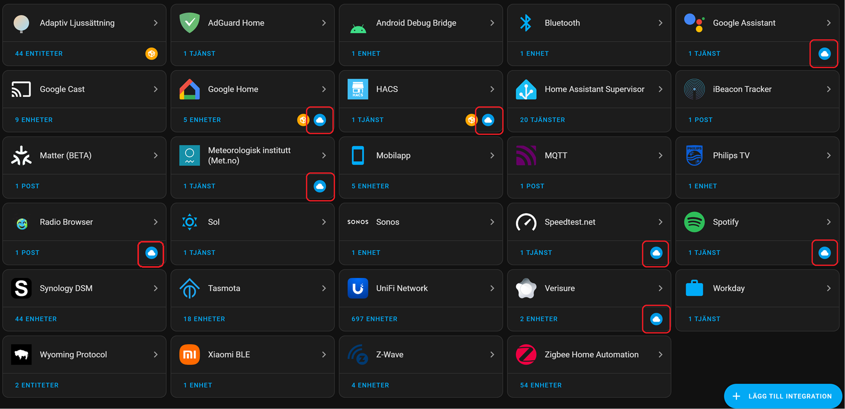

Jag kan absolut se värdet i att försöka hålla ner antalet tjänster som är beroende utav externa moln, det är ju som det som är själva grejen med Home Assistant, men att man samtidigt bibehåller möjligheten att integrera externa plattformar local inte är möjligt på grund av avsaknat API eller att leverantören helt enkelt vill att du ska gå via deras system.
Men det smidiga är ju att det är så lätt att få översikt över vad som har moln-koppling, då du ser direkt i integrerings-vyn vilka tjänster som är molnbaserade då den visar blå moln-knappar på dessa.
I mitt fall så är det främst Google för röststyrning, externa media-plattformar och Verisure som inte erbjuder någon form av lokal integrering vilket stör mig ofantligt då molnlösningen är pollningsbaserad och inte tillåter för frekventa pollningar.
