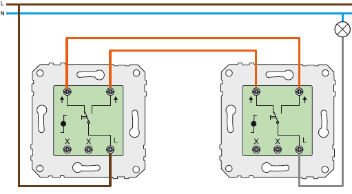

Lösningen bör de ut liknande detta:
Det kräver att strömbrytarna fungerar genom två aktiva lägen och tre strömförare i väggen
https://i.stack.imgur.com/ypDZT.png
Oklart vad man får göra själv, men mer oklart om din brytare har funktionen att alltid koppla två av tre pinnar parvis
Njaa, det är snarare en XOR (ditt exempel är en AND). Kjell har denna väldigt bra och beskrivande bild:

Skrivet av scienta:
Det är exakt samma bild/krets
På min bild går strömmen antingen genom den övre eller nedre ledaren mellan strömbrytarna på exakt samma sätt som den du länkade
Skrivet av medbor:
Du har naturligtvis rätt, det gick fort där. Kjells bild illustrera det hela något bättre. Frågan är nu om det finns någon smart-produkt som går att slänga in i detta?

Bilden du har hittat är att sätta prylen du frågar om direkt mellan lampan och väggkontakten, eller det är i alla fall min tolkning av bilden. Ena sidan går till en hane som passar i en vanlig tak-kontakt…
Basera ingenting på något som den bilden handlar om. Den bilden visar en ’helt vanlig’ strömbrytare som bara är kopplad för att bryta strömmen, inget stöd för treledare skulle jag gissa
De som gör brytare måste nästan ha speciella brytare som har just denna extrafunktion. Alternativet är att montera två brytare på varje sidan och se till att båda slår om samtidigt
Nej, det monteras vanliga brytare med en extra impulsfjäder för återfjädrande funktion.
(TS bild hade inget med hans fråga att göra)
