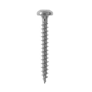

Använd träskruv och skippa plugg. I OSB + gips kan du hänga upp dig själv med en skruv, utan problem.

Skrivet av p.lindblom:
https://i.imgur.com/dWY4qGh.jpeg
Ja jag ser inte heller varför man ska syssla med plugg när det är skiva bakom speciellt om vi pratar om vanligt platt fäste, och inte en arm.
https://www.bauhaus.se/spanskiveskruv-profi-depot-6x50mm-100s...
