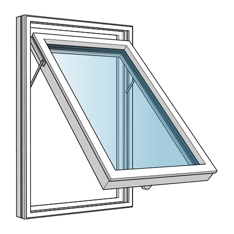

Hur som haver, det finns ett problem: Jag har enorma fönster som öppnas nedifrån och skjuts utåt (bildexempel, fast mina är mycket större). Omkretsen är cirka 630cm. Vad rekommenderar ni? Ett problem med sådana fönster är ju att det även blir en glipa upptill när man öppnar fönstret.

Tack! Hur fungerar den - är den tvådelad? Såg precis att Woods har denna variant, men antar att det är mer eller mindre samma grej, förutom att de tar mer betalt.
Går det att stänga fönstren utan problem för din del? Med tanke på att lägenheten är (som sagt) liten blir frågan i så fall vilket fönster som får bli utsedd till "AC-fönster".
Det är 2 st delar, båda med en " platt" bredd botten/övredel och där blir vinklat finns vid öppning/stängning, fästs med karrborre (man får mycket lång remsa så lär täcka ditt behov), nedre del har 2 st dragkedjor så visst även om en hade nog räckt, väl bra utifall en skulle fastna haha. Starkt nog så inte så ömtåligt, ska tydligen vara vattentät men väl inget som rekommenderas vid regn.
